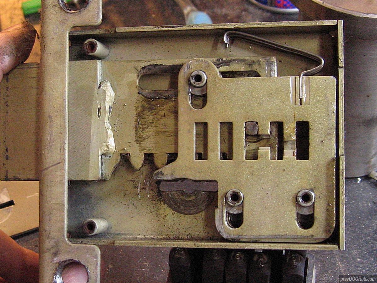

Привёз в мастерскую замок ГАРДИАН 3011. За несколько дней до этого замка вскрывал дверь Гардиан с таким же замком после отрыва ригелей от засова. Но привезённый замок "вёл себя" на вскрытии совсем по другому...
Только разборка показала причину отказа - сувальды отказывались возвращаться в исходное положение после их подьёма ключом. Причина - острые кромки отверстий стоек сувальд, дистанционных шайб и отсутствие смазки узлов трения. На некоторых шайбах чёткие отметины свидетельствующие о их постоянном повороте вокруг стойки, это не есть хорошо.
Замку дана вторая жизнь. Рассказ о проблеме и её решении в трёх частях :

Замок восстановлен, работает как часы. В ролике показана модель этого же замка, но уже с другими сувальдами. Возможно это прототип новых сувальд с ложными пазами, которые были показаны на выставке МОСБИЛД 2010.
Александр Викторович,а как относитесь к "прямоугольным",или даже более сложной конфигурации шайбам? Которые "сидят" минимум на двух стойках и вследствие этого отсутствует как вращение(кстати,а можете прокомментировать в чём вред от вращения шайб?),так и возвратно-поступательные их перемещения...
