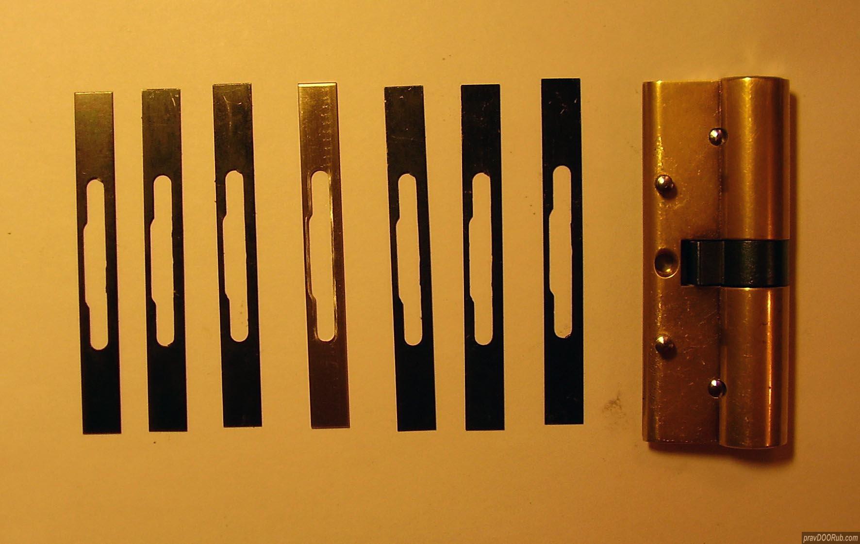

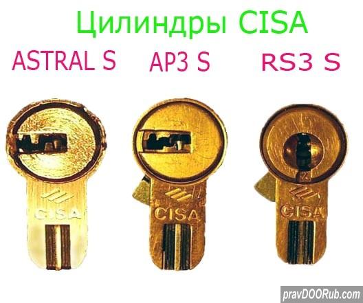

Компания Cisa применяет на некоторых своих цилиндровых механизмах (ASTRAL S, AP3 S, RS3 S) систему защиты от перелома Sigillo. Данная защита представляет собой пакет-вставку из пластин соединяющих половины цилиндра. Таким образом переломить цилиндр и извлечь половину становится гораздо сложнее... Сама фирма Cisa так описывает эту защиту. Вставка представляет из себя: 6 жестких пластин из закаленной стали (для придания большей прочности) и одна гибкая пластина из нержавеющей стали (для придания гибкости). Вставка проходит по всей длине цилиндра и видна с обеих сторон, даже когда цилиндр вмонтирован в замок.

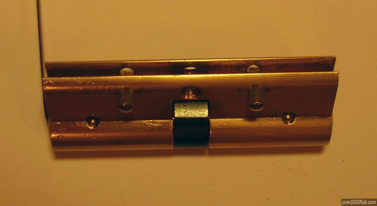

Разобрал я на днях ради интереса данную защиту. Действительно в центре пакета расположена пластина из нержавеющей стали толщиной 1 мм. Я даже из принципа её магнитом проверил, даже не магнитит...   Самая, что ни на есть нержавейка...  :)
А вот с пластинами из закаленной стали даже не знаю, что сказать. С одной стороны они действительно смахивают на прошедшие термообработку, а с другой их толщина всего 0,47 мм. и мне сложно представить, что они могут обеспечить дополнительную жесткость цилиндру... В целом на мой взгляд решение очень и очень удачное, но хотелось бы все таки проверить...
Есть ли у кого-нибудь предложения по тому каким образом можно оценивать эффективность защиты от перелома и при этом минимизировать влияние человеческого фактора и лабораторных условий? Т. е. речи нет можно зажать цилиндр в тиски врезать по нему молотком или болтать туда сюда ручными тисками, но на мой взгляд это не самый качественный способ оценки эффективности защиты т. к. тиски могут сорваться, люди мы все разные, двери разные... В общем как-то нужно уровнять условия испытаний для цилиндров имеющих разные исполнения защит...

Да Сергей,вот так толщина пластин...! 0.47мм..!. :cs: Интересно,какой смысл в этом "бутерброде",по сравнению например с целиковой бы одной пластиной,а не набором тонких...? экономический смысл или "сопроматовский"...?
зы:для сравнения,безусловно необходимо создать одинаковые условия для сравнения...Например вырезать эту часть цилиндра,не имеющую усиления- просто из целиковой латуни,и точно такой же "брусок" вырезанный из цилиндра с усилением...
То есть сравнение двух одинковых площадей поперечного сечения...А вот как прикладывать это усилие...? Нужен какой-то типа пресс или условно "гирька" падающая с определённой высоты на эти испытуемые образцы...
