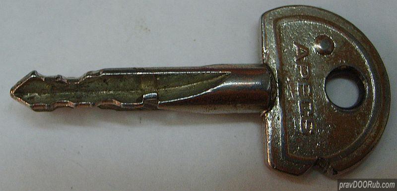

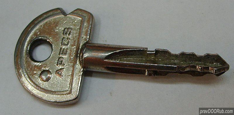

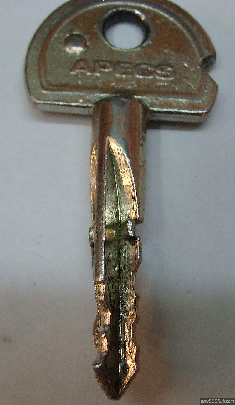

И снова вопрос к коллегам-ключникам.Встречаются вот такие крестовые ключи
Намудрили с упорами китайцы! Вместо обычных упоров,на каждой грани,в виде "ступеньки"-перепада высот,вот такое безобразие делают.Прорубили на двух гранях "загогулины" и довольны. :cs:
В природе кто-нибудь видел такие заготовки?
зы:кстати очень редко,но попадаются также кировские кресты древние...сельмашовские...Там тоже упор эксклюзивный,в виде штифта в отверстии,просверленного через ключ,в том месте где упоры.

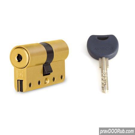

А вот на эти цилиндры Apecs XS интересно есть в свободной продаже болванки?
Сейчас у меня перед глазами ключик от Blossom китайца дискового, вот без проблем с него не тронутого получится Апекс тот самый :) главно шоб получился (все китай, что китая касается, они там тоже не дураки)
Есть в продаже такие родные заготовки.фото-ссылка:
