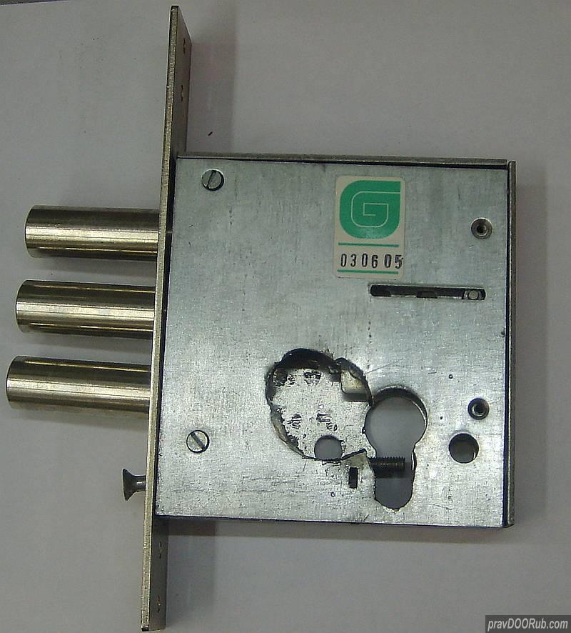

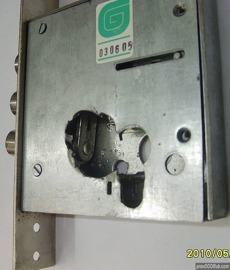

До сих пор продолжаются эти нехорошие для клиентов "звоночки"...Этакие приветы из прошлого,от данного производителя...Вон по всему миру,серьёзные производители(тоёты и прочие), автомобили бракованные,десятками тысяч штук отзывают.А Гардиан вот интересно,смог бы компенсировать затраты,понесённые потребителями его продкции...?
Хорошо,что удалось не повредить дверь.Замок наш мастер принёс,дверка полностью сохранена...
Вот по предъявлении таких замков,по идее,путный производитель должен бы как-то реагировать...Не только улучшением качества текущей продукции...Но и какими-нибудь компенсациями...Причём без судебных тяжб,а в добровольном порядке...
А зачем так по злостному с замком? ведь можно и проще.. Отрыв ригельной планки Гардиана - классика, но может как то проще можно было решить проблему, и чтот я не уверен, что дверь не пострадала
Да,дверь не пострадала ни грамма! ни дырочки! ;) пострадал МЦ только и замок,и всё! ;)
зы:в тему призывается мастер! Максим,выходи! :bv: :D быстро скажи товарищу,зачем Володька сбрил усы быстро скажи товарищам,зачем так по-злостному весь замок исфрезеровал!  :D

Жду с нетерпением!!! не могу понять.. вот здесь замок не пострадал (точнее не фрезеровал)
   Эт как это он умудрился его так фрезернуть и не попортить дверь?
А зачем так по злостному с замком? ведь можно и проще...
Хвостовик засова никак не попадал в пазы ригельной планки.
Борфрезой с длинным хвостовиком.
