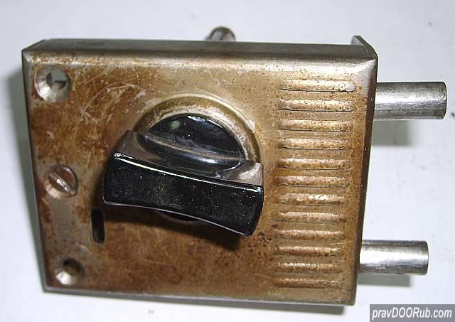

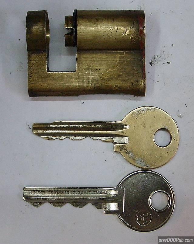

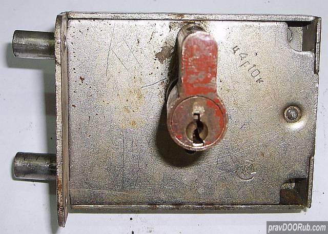

Старый замок производства г.Тула.Произведён во времена Советского Союза

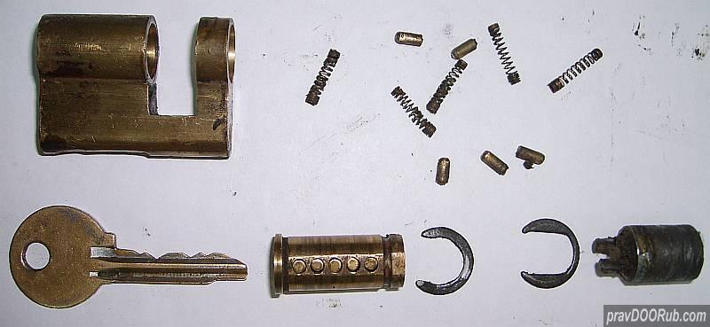

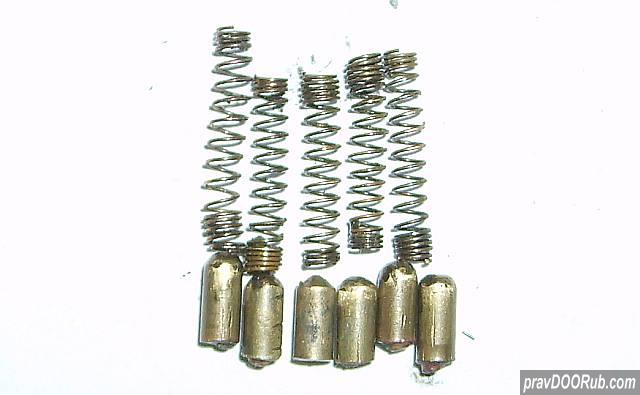

Кругом жирная грязь,которая копилась десятилетиями...пружины были почти заполнены ею
После купания в керосине,пины и пружинки снова обретают металлический блеск
Кстати,основные пины пришлось все заменить не только для перекодировки,а ещё так как старые были изношены напрочь,и на них имелась характерная проточка от ключа...Видимо они утратили возможность вращаться вокруг оси,и ключ за десятилетия пропилил в них канавку.

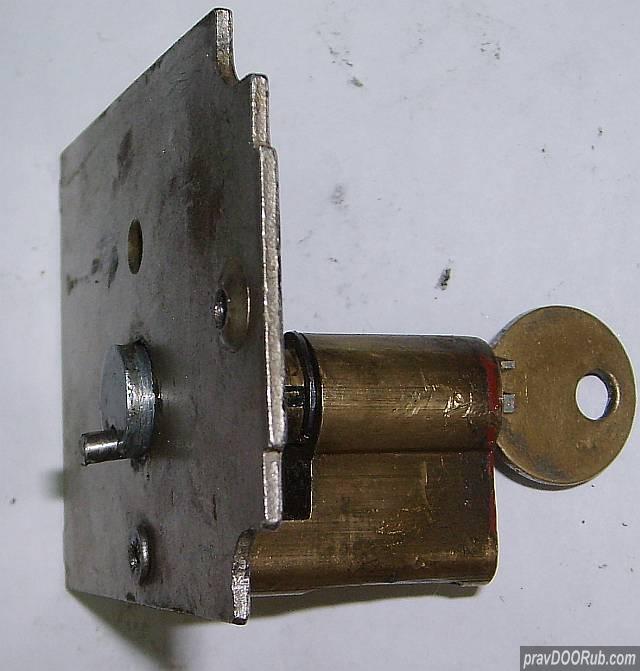

Ну и апогей сего мероприятия-собранный механизм с новым ключом.Старый ключ теперь не работает!

  В продаже еще встречаются и замки и личины,но это судя по ключу не Тула.Первый ключ
переделан при изготовлении.Там по ходу должен быть ключ 45 (сорокопятка).Обычно из-за дли
тельной эксплуатации цилиндр вырабатывается так,что принимает все мало мальски похожее
на данный профиль.Похожий профиль по ключу и у Тушино.И еще пару модификаций есть
(висят в мастерской) уже не помню маркировку.

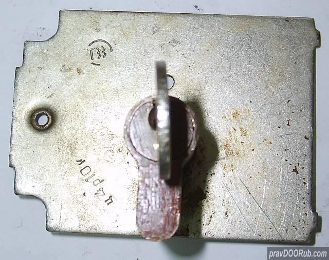

А как заводы в Туле и Тушино называются? Там вроде на одном фото просматривается аббревиатура "ТЗЗ".
на данный профиль...
Не не! Это не 45-1(сорокопятка)...Тот дагестанский накладной замочек я знаю,куда идёт длинная сорокопятка...г.Каспийск выпускал(вроде бы даже и сейчас выпускает даже...),и так же знаю врезной замочек одноимённого дагестанского производителя,куда идёт короткая сорокопятка(45-2 с носиком которая) А это тула и есть.Абревеатура (ТЗЗ) на крышке замка в подтверждение моих слов. Сначала тоже думал,что это тушино(TUS по JMA),но не он...кстати,как ни странно,но профиль в цилиндре практически в пределах нормы,абы чего туда не лезет! :)
