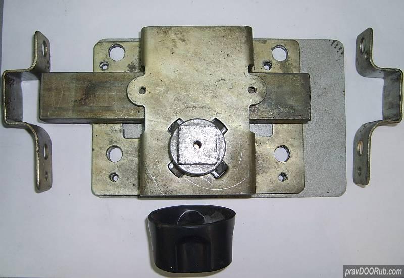

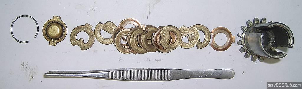

Вот такой вот гаражный дисковый замочек,производства Нижегородского завода фрезерных станков,принесли в ремонт, после того,как не смогли самостоятельно собрать ...Правда и сам завод уже канул в лету,и замок выпускается на полукустарном производстве...одного ИП...,ручная сборка и всё такое...И всё потому,что в своё время миллион их наверное наставили на гаражи и квартиры,и теперь наш обыватель ленится переделывать под другие современные замки...
И вообще замок сделан топором...настолько убогое и исполнение и сама конструкция...

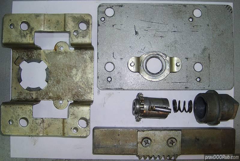

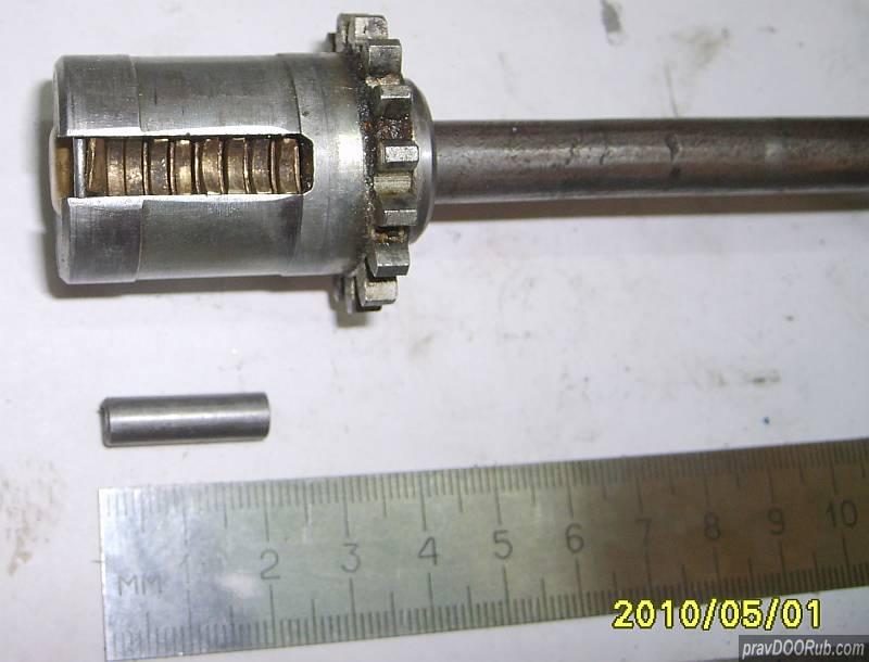

Диски перепутаны,код сбит и родной ключ не может выставить их в такое положение,чтобы образовался паз под балланс.
Вываливаем диски,чистим,убираем заусенцы..

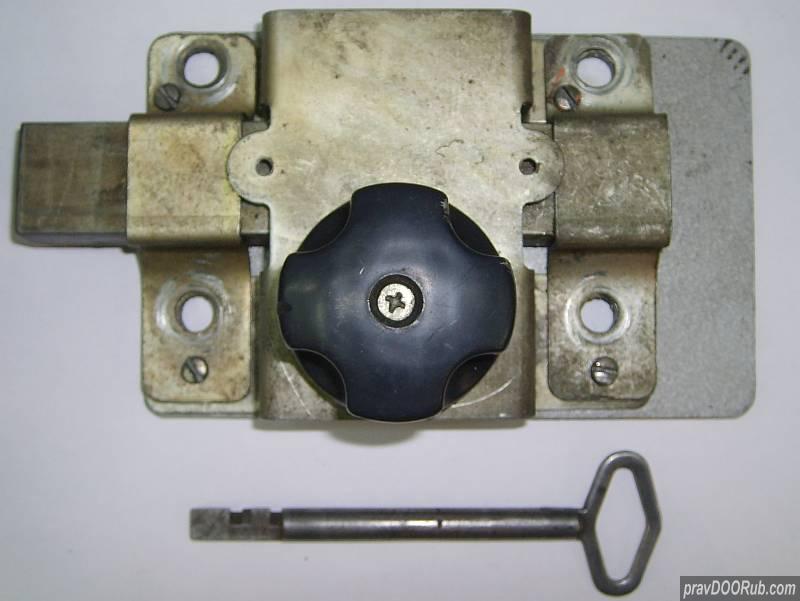

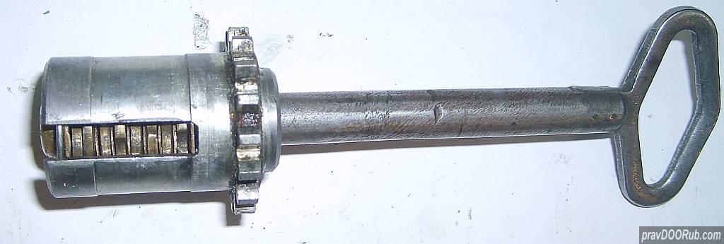

И собираем.Вот теперь положение дисков,соответствует конфигурации родного ключа.
Готовьте денежку,и можете разбирать ещё! :D

Конечно нахожу! *Drink* Этот ковровский замок знаю ;) Он моложе своего собрата по несчастью из Н.Новгорода.И посадочные места не подходят...А так-то да! Видно,что родня-то не дальняя :D

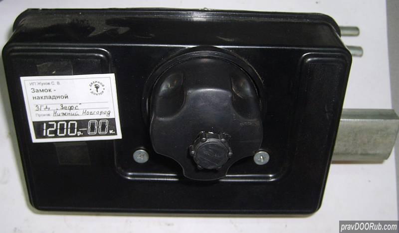

Реставрации и ремонта,как таковых в принципе не было,а в основном была просто сборка/чистка замка.Будем считать это благотворительностью,но цена составила всего лишь 1/6 часть от ценника нового замка на первой фотке :)

Цитировать...ценника нового замка на первой фотке.
Только сейчас пригляделся к ценнику :D Действительно "Зефс"? Опечатка? Всегда думал что правильнее "Зевс".. Ну, конечно, может быть что производители не имели ввиду бога Зевса при создании замка, ну или использовать название "Зевс" не было возможным, т.к. оно уже было занятым, выкрутились таким способом :)
Нет :) тут всё гораздо проще и как ни странно грамотно! ;) Это название,конечно звучит,как имя того самого "древнего бога-громовержца",но в реальности является какой-то там абревиатурой Завода Фрезерных Станков... ;) Кстати жаль,такое производство развалили... :(
