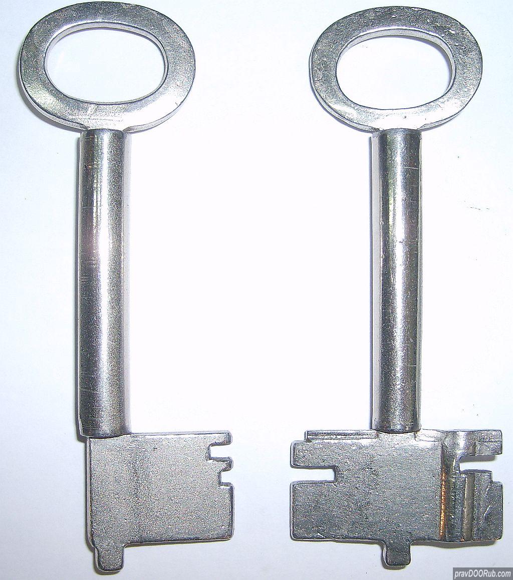

Кто и из каких заготовок делает вот такие страшные ключи
Автор Aquarius, 01 мая, 2010г., 09:41
01 мая, 2010г., 09:41 Последнее редактирование: 01 мая, 2010г., 13:40 от Aquarius
Или не делает...Если конечно уважаемой публике вообще известны данные советских времён, сейфовые двухключевые замки-монстры :)

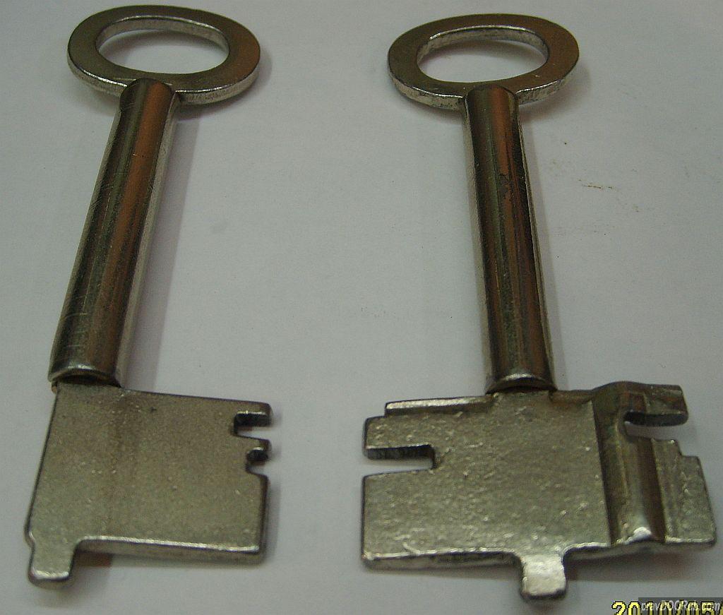

Собственно фотки ключей:
Диаметр трубки,которая и составляет стержень ключа,согнута из листового материала,и "обёрнута" вокруг плоского ключа=9мм. Сам ключ выштампован из 3мм стали,а трубка свёрнута из 1мм стали.Носик ключа получается=5мм.
Замок этот выпускался в г.Лысково Нижегородской области. Достаточно много их стоит на старых сейфах и даже гаражах.(изнутри он не открывается)
Когда приносят сами замки в ремонт,или на перекодировку/восстановление ключа,то мы дорабатываем сам замок под современные заготовки...А вот когда приносят дубликат ключа изготовить,то разводим руками...Хоть самим "гни" эти заготовки из листа :)

Там не по замку подгоняем заготовку,а именно сам замок дорабатывать приходится...В том числе иногда впрессовывать "ножку",и после этого используем трубчатые заготовки...А плюсом, приходится ещё и "зубчатую гребенку" изготавливать и приклёпывать к имеющейся...Так как "размаха" существующих заготовок не хватает...Вот такой вот "творческий изврат" :D Но работает такой адаптированный к современным заготовкам замок нормально,и у человека больше не будет проблемм,с изготовлением дубликата...

Сергей, Конаково выпускает трубчатую заготовку КЛ21А(Павлодар). В отверстие запресовыешь стержень 5мм( можно использовать что то из брака) он и будет выполнять роль носика. Размах бородок 41 мм, должно хватить. Вот только стоит ли это чудо такой мороки ?
