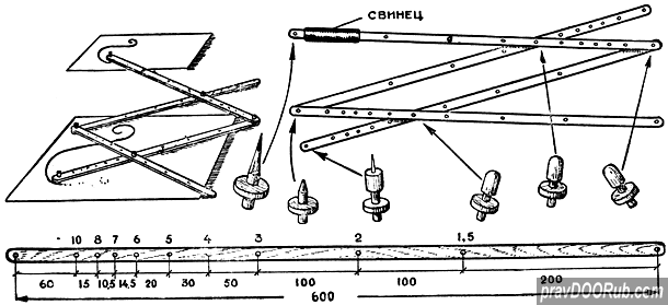

Не могу придумать как проще увеличить вылет блокиратора засова...
Сергей,не рассматривал в качестве идеи для этого,такой дедовский метод увеличения рисунков,как пантограф? :)
Как тебе этот "велосипед"? ;)
Нормальный такой велосипед... Решения для увеличения хода безусловно есть и мне известны. Но мне нужно решение которое бы меня устраивало в конкретном механизме...  *Drink*
