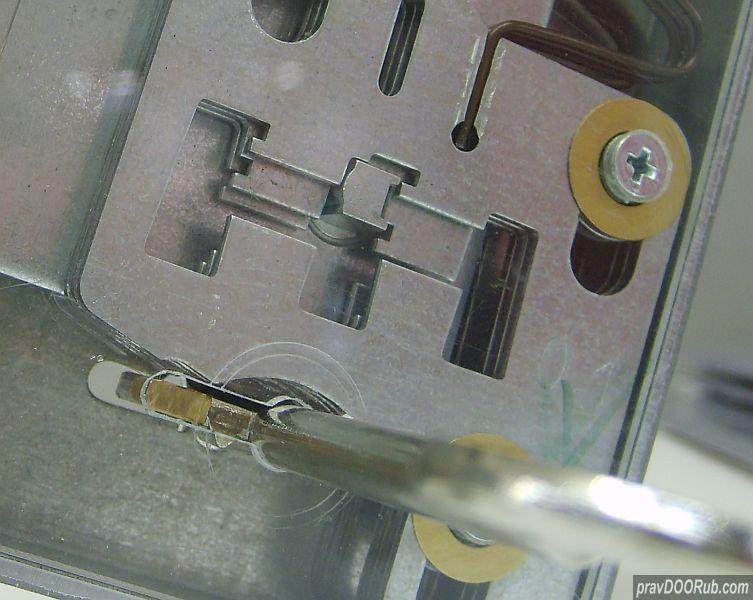

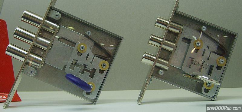

Новости основаны на информации с выставки Мосбилд. Фотоснимки выложены Дозорным на НФ, за что ему  *Drink* *Thumbs up*.
Оказывается уже пол-года замки выпускаются с новым креплением ригелей к хвостовику засова. Помнится, ваш покорный слуга на раз заострял проблему отваливающихся ригелей на разных форумах. "Земля вертится!" Теперь я верю, что и через инет можно донести до Изготовителей проблему. А будет он её решать или нет, уже зависит от него. ГАРДИАН решил и ему за это уважение.  *Thumbs up*
Второе фото приятно удивило по двум параметрам. 1 - защита от вскрытия замка методом манипуляций есть !!! 2 - качество исполнения и изготовления ложных пазов и стойки хвостовика. *Thumbs up*
Очень интересно проверить на практике.
MARKUS
Хорошие новости, а мне нравится(маленький, но надежный Богатырь) *Thumbs up* *Thumbs up*  *Thumbs up* Посмотрим как по ощущениям, но по- любому время увеличится ждем :)
наконец то, а то только слухи о усовершенствовании расклепочного пуансона *Thumbs up* отрыв ригелей Гардиана всегда большая головная боль на заказе
