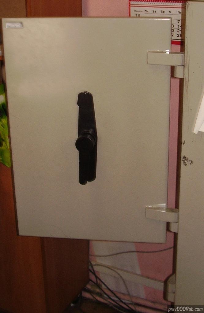

Сегодня ездил открывать вот такой сейф.
http://www.safemaster.ru/info.php?id=115
Понравилось...  :) Времени на вскрытие ушло минут пять (без учета доставания и убирания инструментов) и залез в хороший замок Cawi 2648 которого в руках никогда не держал.
У заказчика был на руках ключ, но он не открывал дверцу сейфа. У заказчика также был ключ от нижней дверцы сейфа. При осмотре этих ключей выяснилось, что отличаются они нарезками всего под две сувальды.  Причем судя по следам один из зубчиков ключа который не открывал сейф просто обломился. Поэтому я повернул ключ в замке и крючком выставил сувальду напротив этой нарезки в нужное положение... После этого замок открылся...
Для того, чтобы сейфом можно было пользоваться по согласованию с заказчиком я расширил кодовое окно под 7-ю сувальду замка и замок стал снова работать от обломанного ключа... Может кто-то скажет, что мол это неправильный подход и нужно было нарезать новый ключ, но на мой взгляд замок и с семью оставшимися полноценными сувальдами даст фору многим замкам и если его откроют отмычками то и с 8-ю полноценными сувальдами бы открыли...

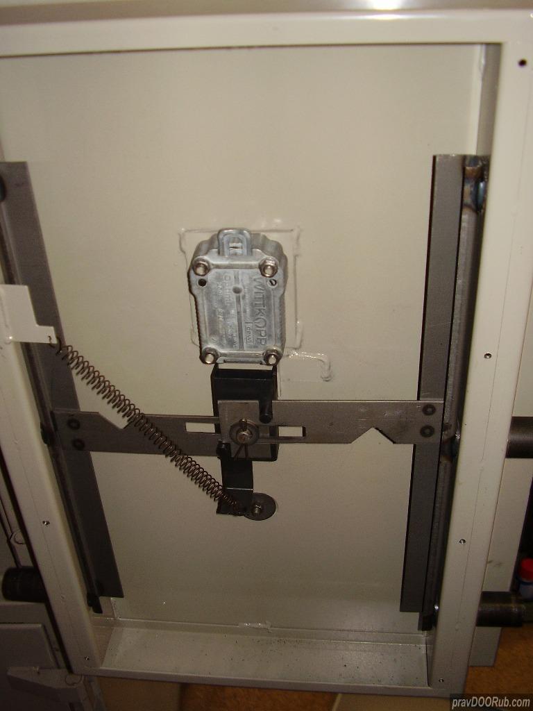

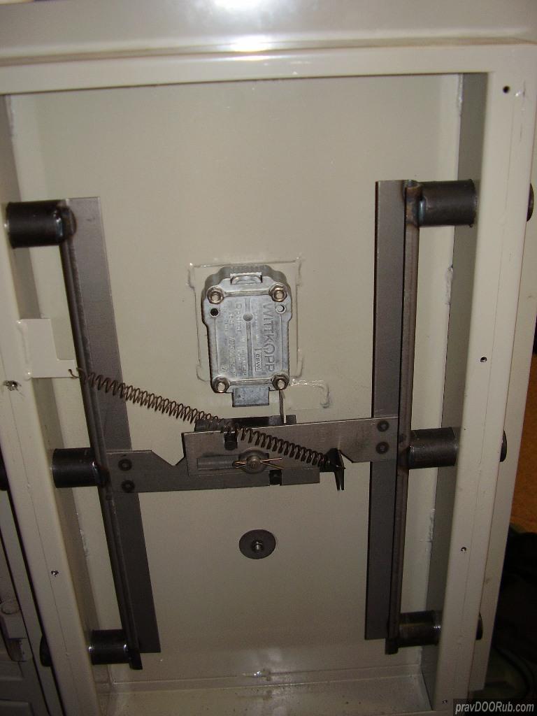

Сейф Контур открыт.
Положение ригели выдвинуты, но замок еще не блокирует засов. В данном сейфе ригелями управляет ручка, а уже после того как ригели выдвинуты их можно заблокировать закрытием замка.
Вот таким образом выдвигается ригель замка и блокирует ригели. На фотографии ригели задвинуты. Т. е. это не типичная ситуация для сейфа т. к. нет смысла закрывать замок если ригели не выдвинуты. Просто так виднее на мой взгляд...
