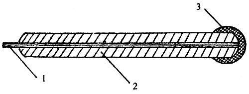

Термитная сварка применяется в местах, где нет возможности выполнить электросварочные работы. К таким работам      относят      сваривание      рельс железнодорожных линий, проводов связи, электрические  кабели  и т.д.     Для  этого промышленность выпускает термитные патроны (карандаши) и спички к ним. Принцип действия термитной   сварки   основан   на   создании температуры плавления при сгорании термитного патрона. Конструкция термитного карандаша на рис.51.
Рис. 51 Термитный карандаш: 1 -проволока;2-термит;3-затравка
Карандаш представляет собой отрезок сварочной проволоки, диаметр которой зависит от толщины свариваемых деталей. На проволоку наносят   термит,   круто   замешанный   на нитроцеллюлозном клее. Состоит термит из смеси 23% (по массе) опилок алюминия и 77% железной окалины, размер грнанул которых составляет около 0,5 мм. Конец термитного карандаша обмазан затравкой, которая предназначена для поджигания карандаша. Состоит затравка из 1 м.ч. бертолетовой соли (КСЮ3) и 0,5 м.ч. мелких алюминиевых опилок При массовом изготовлении карандашей пользуются устройством, состоящим из подставки и закрепленной на ней гофрирозанной алюминиевой полосы. Торцевые стороны гофрированной полосы ограничены металлическими стенками, в которых просверлены отверстия для карандашей.

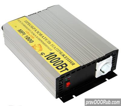

Вот инверторы нашёл,только недопонимаю,откуда там такая мощность возьмётся...? Не иначе привирают слегка:)
Преобразователь напряжения MPI 1000 производит переменный ток, при котором возможно подключение таких электроприборов, как ноутбук, карманный компьютер, стерео, CD-плеер, радио, зарядные устройства, различные инструменты и многие другие приборы, соответствующие характеристикам данной модели.
подробное описание
Технические характеристики системы:
Продолжительная мощность 1000Вт
Максимальная кратковременная мощность 2000Вт
Выходное напряжение 220В±10%
Входное напряжение 11-15В
Частота тока 50Гц
Форма выходного напряжения - модифицированная синусоидальная волна
Ток в отсутствии нагрузки <0,25А
КПД 90%
Автоотключение при низком напряжении 9,5-10,3В
Автоотключение при высоком напряжении 14,5-15,5В
Вентилятор есть
Защита от короткого замыкания есть
Защита от перегрева есть
Рабочая температура -10ºС +50ºС
Размер 275х176х77 мм
Вес 2,6кг
Вроде бы подойдёт,для не сильно мощного инструмента,но не для сварки конечно...По крайней мере дрель и болгарку наверное потянет.
