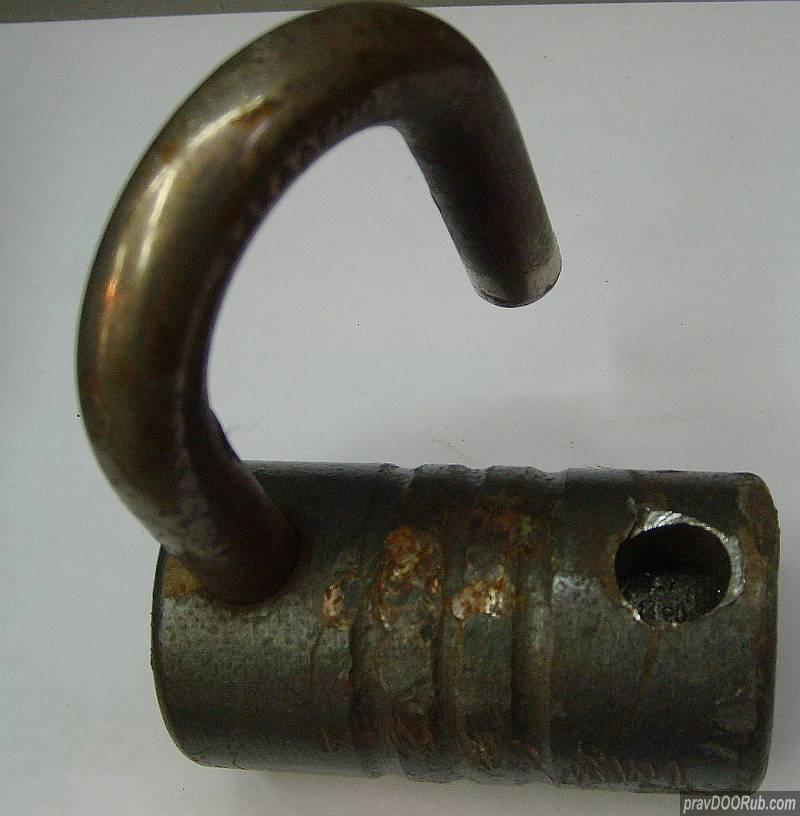

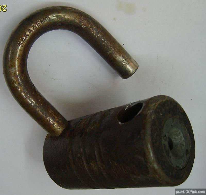

Видимо сглазил я тут не очень давно,когда в одной теме(в закрытом разделе) выкладывал фотки подопытного замка ВС 2-21 производства Чебоксарского агрегатного завода.Испытан был на этом замке,один из видов взлома.А вот не очень давно,точно такой же замок, был взломан неизвестными,но благородными злоумышленниками, на собственном гараже...Благородными потому,что сломав замок,они даже не притронулись к содержимому гаража:)...Причём самым простейшим и убогим методом,показанном ещё в кинокомедии "Операция Ы",когда там Никулин в роли Балбеса,тренировался перед выходом на дело :D
Так же добавляю ещё одно вопрос-недоумение к этому замку.Первое было такое:зачем делать стальной корпус замка,термообрабатывать дужку,но оставлять брешь в виде одного из способов его взлома...
А второе теперь такое:зачем термообрабатывать дужку,если она фиксируется при запирании замка, только в одном месте? И замок сдался,как самая примитивная "амбарная висячка"...
Не думал,что закалённая дужка,остаётся такой достаточно лёгко деформируемой...Или это только поверхностная закалка при вязкой сердцевине...

Почему же? Я вот свой сбитый замок нашёл у соседнего гаража,заколотил его в положение заперто...как буд-то и впрямь закрыто издалека :D Пока новый замок не повесил :)
зы:разочарование скорее было из-за самообмана...благодаря которому это замок служил верой и правдой,без малого 10 лет! под открытым небом...весь заржавел,но работал таки ;)
