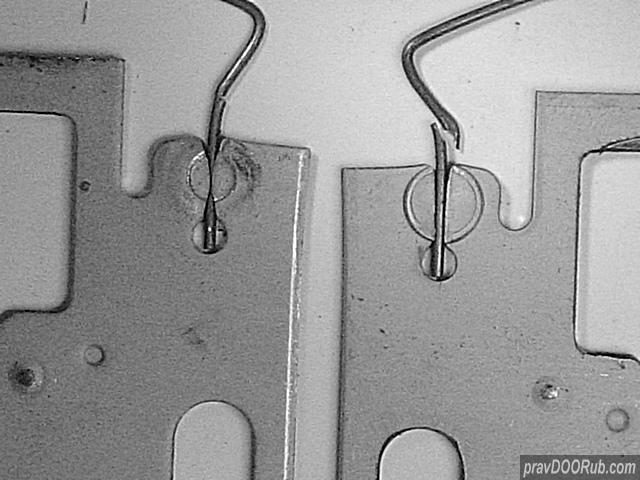

Разбирая замки последних закупок, сразу после кризиса, удивился низкому качеству штамповки сувальд.
Да и сами сувальды сделаны уже не из финской стальной ленты, а имеют вид привычной "оцинковки".
Дополню фотами, старый - новый :)
ABC
На новом, сразу удивил угол гиба пружины. Явно не фирменный.
"Родной" более острый.
И ложные пазы более "смазанные" завтра на складе поразбираю новую партию Керберосов, самому интересно
ABC
Это ты точно отметил!  :bf:
Из-за этой "смазанности" замок и потерял своё основное свойство - высокая стойкость к вскрытию методом манипуляций.

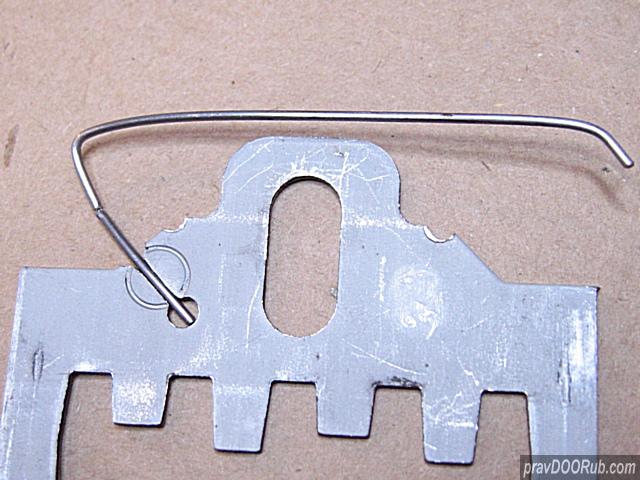

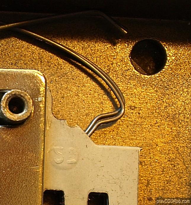

 Кербер 309 с отсучной, 2009г.
  Он же 308.
А это, видимо переходная модель, в которой еще не все так.. третья фота для сравнения, как было раньше
ABC
20 апреля, 2010г., 13:52 #27 Последнее редактирование: 20 апреля, 2010г., 14:01 от ABC
Интересно... Всё-таки склоняюсь к изготовлению в Питере. Не похоже это на китай-производство, даже в мелочах полное совпадение.
