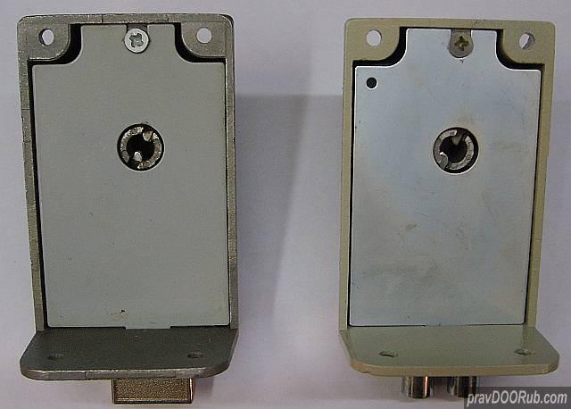

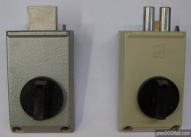

Сравним предка с потомком! ;) 1980г vs 2010....вот что изменилось за 30 лет:
Изменения коснулись лишь ригеля(был прямоугольный,а стал двойной цилиндрический):
Слева на фотках что было,а справа,что теперь:

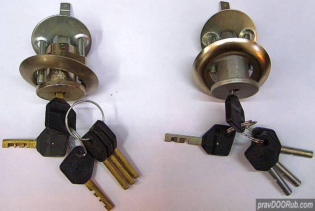

А так же раньше ключи изготавливались латунные,а сам корпус механизма имел гальваническое покрытие:
А больше никаких изменений за десятилетия!

Из дефектов, в ходе безбожной эксплуатации, на первом месте по моим наблюдениям - разрушение стенок стакана для дисков. Была бы латунь, а не алюминий, служил бы ещё верой и правдой. На втором - излом ключей при повороте их в замке. Не всегда устанавливают их в замок полностью и начинают крутить, а дубликат из китайского материала  :D

Да,с ключами полностью согласен! *Drink* Хочу добавить ещё один ньюансик только:вот например,если бы выбирать такой замочек себе,то наверняка бы мы с Вами выбрали такую конфигурацию ключа,которая бы меньше была предрасположена к "сворачиваю"! ;) А есть же ведь откровенно,их сразу видно на глаз,такие конфигурации нарезки ключа,что сразу понимаешь,что этот ключ,при первой же погрешности в эксплуатации,будет стремиться к слому...
зы:а насчёт износа стенок стакана...:не приходилось держать в руках настолько заезженные замки! :) Видимо люди меняют механизм,как только он начинает сильно барахлить...Благо он(механизм секретности) фактически и является чуть ли не расходным материалом,особенно на дверях тамбуров ;) И стоит недорого...,как впрочем и сам этот замок в сборе,является одним из дешёвых.

Это в десятку! Не один раз менял диски на цилиндрах, именно с это целью - уменьшить риск "сворачивания" ключа, особенно это важно где большая проходимость народа (тамбур на 3-4 квартиры), и не все хозяева приходят трезвыми  :D
 У меня стоял такой замок когда-то давно на деревянной двери. Похоже это была переходная форма эволюции т. к. он уже имел  двойной цилиндрический ригель, но латунные ключи. Так вот за несколько дней до того как эта дверь отправилась на помойку  её пытались отжать, но все чего добились это образовались вмятины на полотне и коробке + отломили ручку которая использовалась видимо как упор при отжатии.  Через несколько дней после этой неудачной попытки взлома я выходил в институт и встретил на улице идущего домой соседа-наркомана. Когда через несколько часов  я вернулся то ключ просто проворачивался в замке, а дверь не открывалась. Сейчас я понимаю, что не угадал с длиной штока передающего вращение от механизма секретности к ригелям, но тогда почему-то у меня не возникло никаких сомнений, что за дверью сидит сосед-наркоман на которого я косился еще после первой попытки отжатия двери. Я на всякий случай  позвонил в соседскую квартиру другу и провел краш тест двери.  :bm: Дверь продержалась ровно два удара ногой. После первого она перестала быть вертикальной, но не открылась, а после второго разлетелся косяк двери. На ригелях замка насколько помню повреждений никаких не образовалось т. е. они достаточно крепкие...
Интересно, что стало инициатором выхода из строя замка ведь перед этим он  довольно долго эксплуатировался... могу предположить, что была еще одна попытка отжатия и замок немного отодвинулся от полотна в следствие чего и вышел из зацепления с механизмом секретности....
