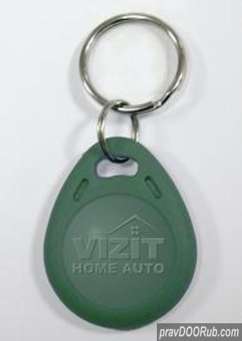

В основном меня интересует видимо новое поколение домофонных ключей как на следующей фотографии. Я правильно понимаю, что их появление потребовало от ключников приобретения нового оборудования? У них есть реальные преимущества перед классическими ключами Touch memory? Мне кажется очевидным преимущество, что ключ бесконтактный и следовательно менее капризный в эксплуатации по этому моменту...

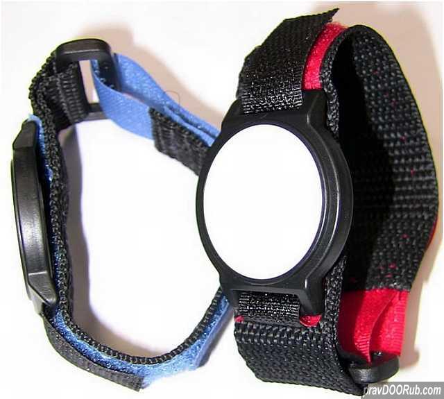

Брелок E-Marine юзаю, очень удобная вещь :)
А есть ведь ещё интереснее вещи,чем просто стандартный пластмассовый брелок или карта ;)

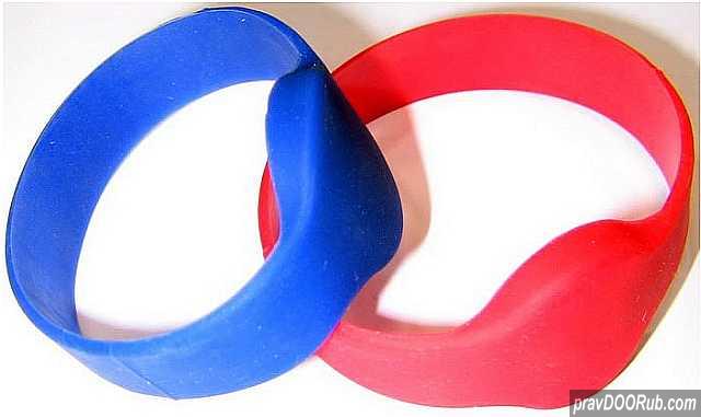

Браслет из эластичного и прочного силикона.
Влагонепроницаемое исполнение позволяет использовать браслет в аквапарках и бассейнах, отсутствие защелок делает данный браслет долговечным в любых условиях.
Два размера (65 и 74 мм. в диаметре), для взрослой и детской руки.
Перезаписываемый чип позволяет задать любой идентификационный номер или создать дубликат имеющегося брелка
Браслет с перезаписываемой RFID меткой для создания копий  бесконтактных брелков и карт.

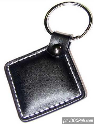

Элегантный брелок из натуральной кожи с перезаписываемой RFID меткой для создания копий  бесконтактных брелков и карт.
