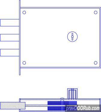

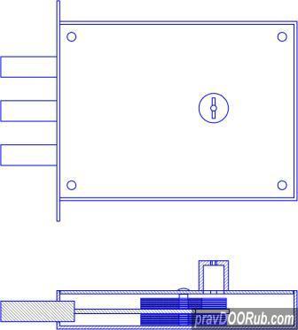

Так вы же помните наверно я этот стакан еще в январе 2008-го года на Независмый форум вешал... Вот чертежи которые я туда вешал  накладка с шайбой внутри и без... так, что я то уже точно понимаю пользу от накладки.. Хотя конечно ей как до луны до кодовой накладки Cisa по эффективности защиты...
