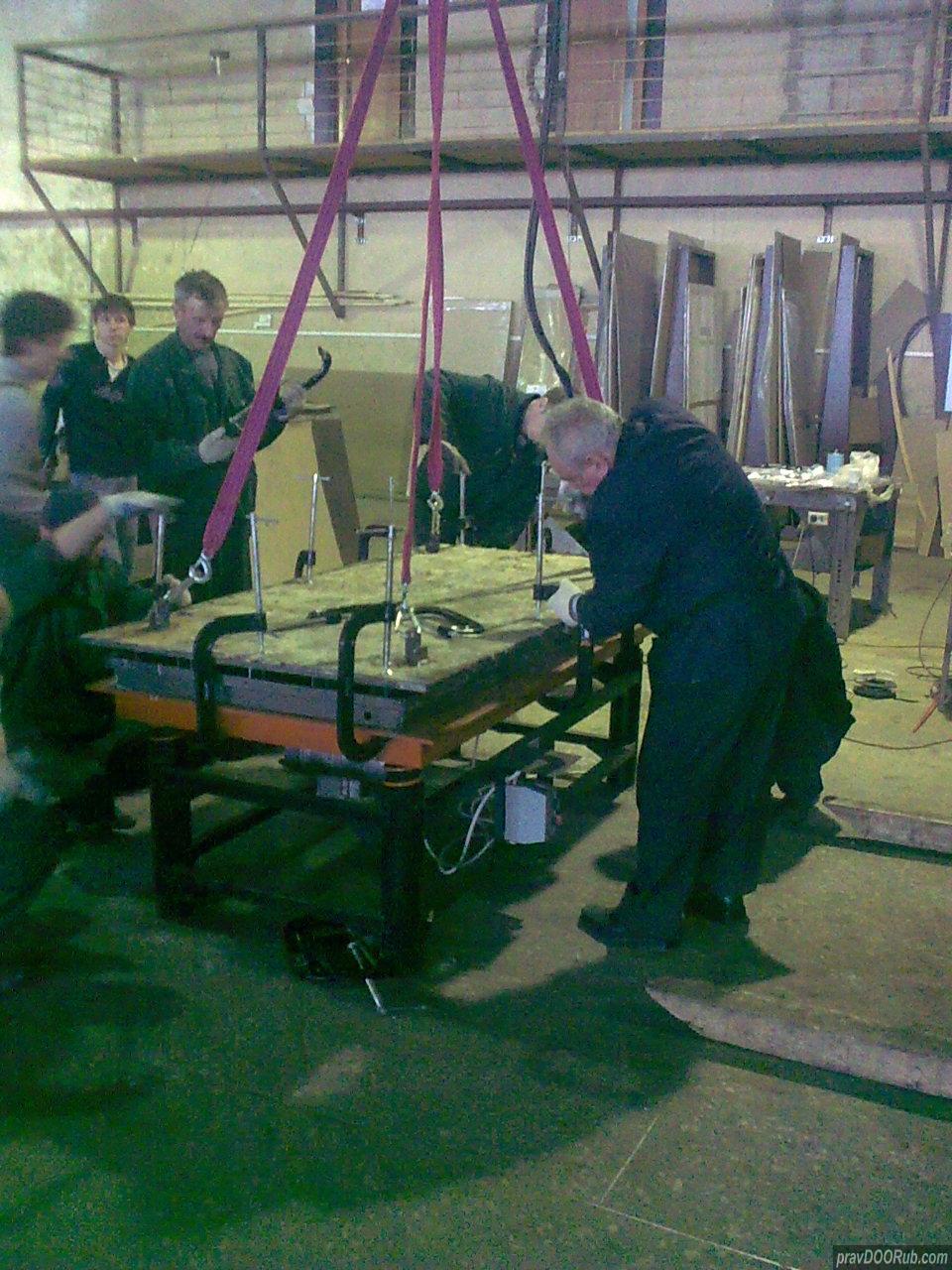

В пятницу, 19 марта 2010 года произошло знаменательное событие в области отечественного дверестроения.
Была осуществлена первая заливка обновленным составом обновленной К9.
Заливка была осуществлен под контролем и при непосредственном участии легенды российского дверного рынка Левакова Бориса Васильевича (далее ЛБВ).
(Перчатки и фартук для съемок предоставлены холдингом ДПЗ.)

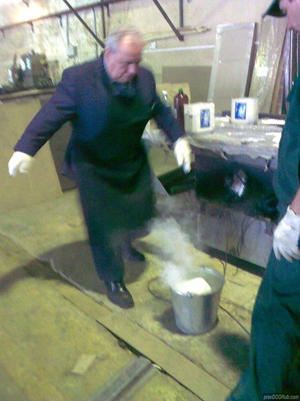

Успел отскочить.
Теперь замешиваем состав.
Аккуратно заполняем составом дверь.
Продолжаем аккуратно заполнять дверь. Дверь находится на вибростоле. Сильно трясет.

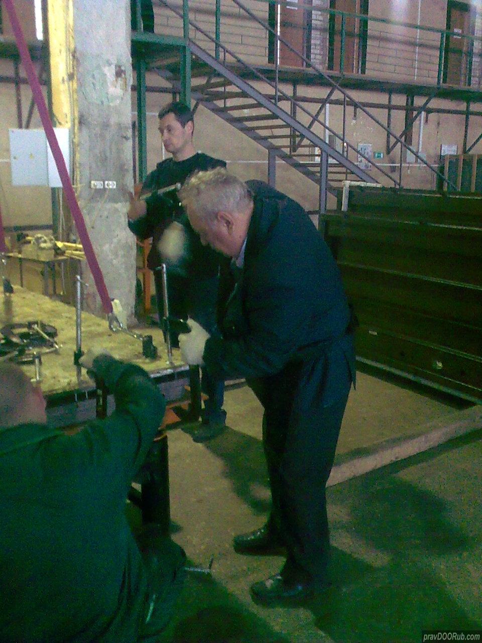

Накрываем наружным листом дверь.
Кладем сверху тяжеленный лист.

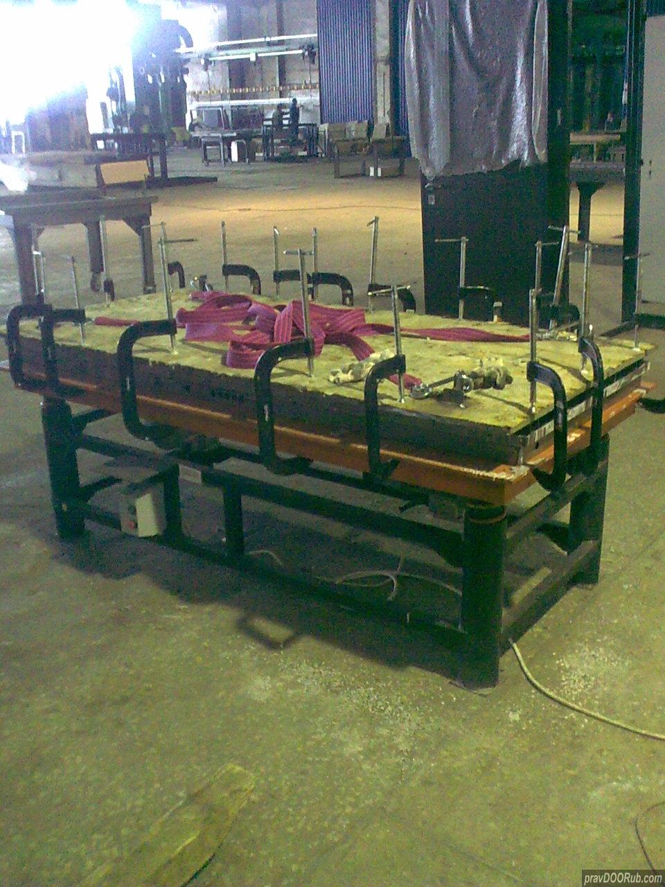

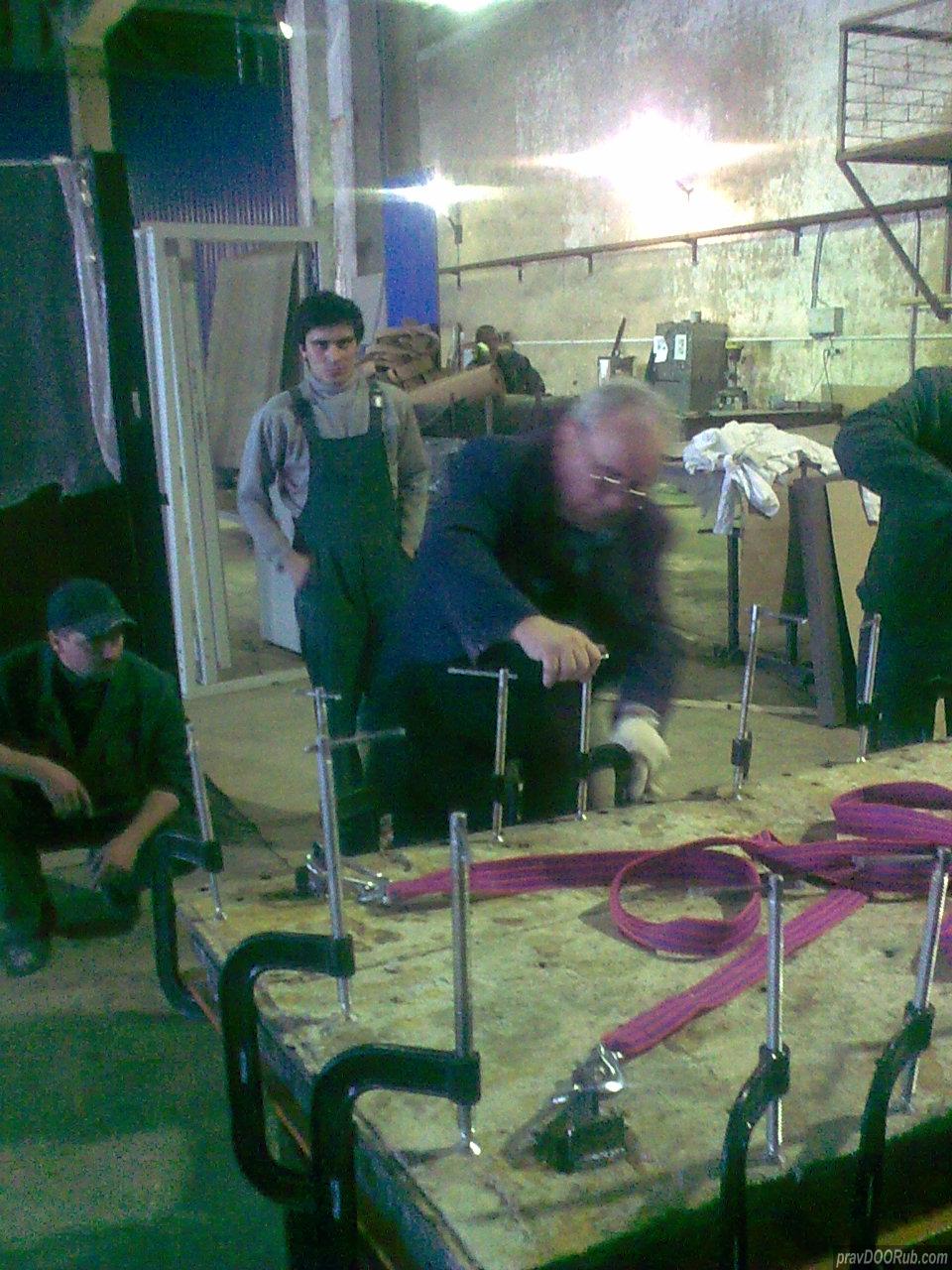

Прижимаем струбцинами.

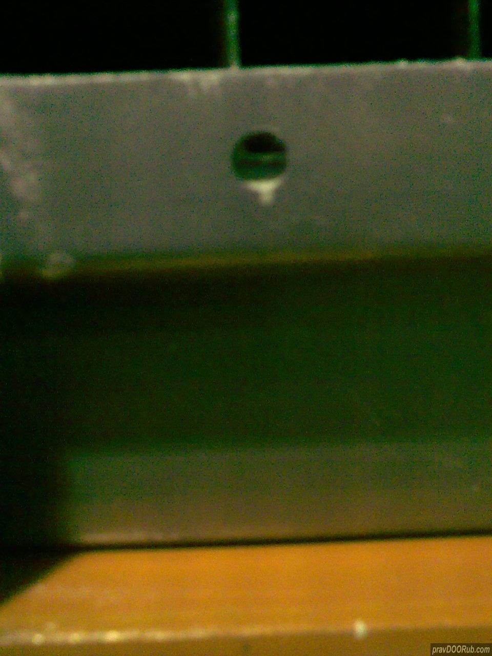

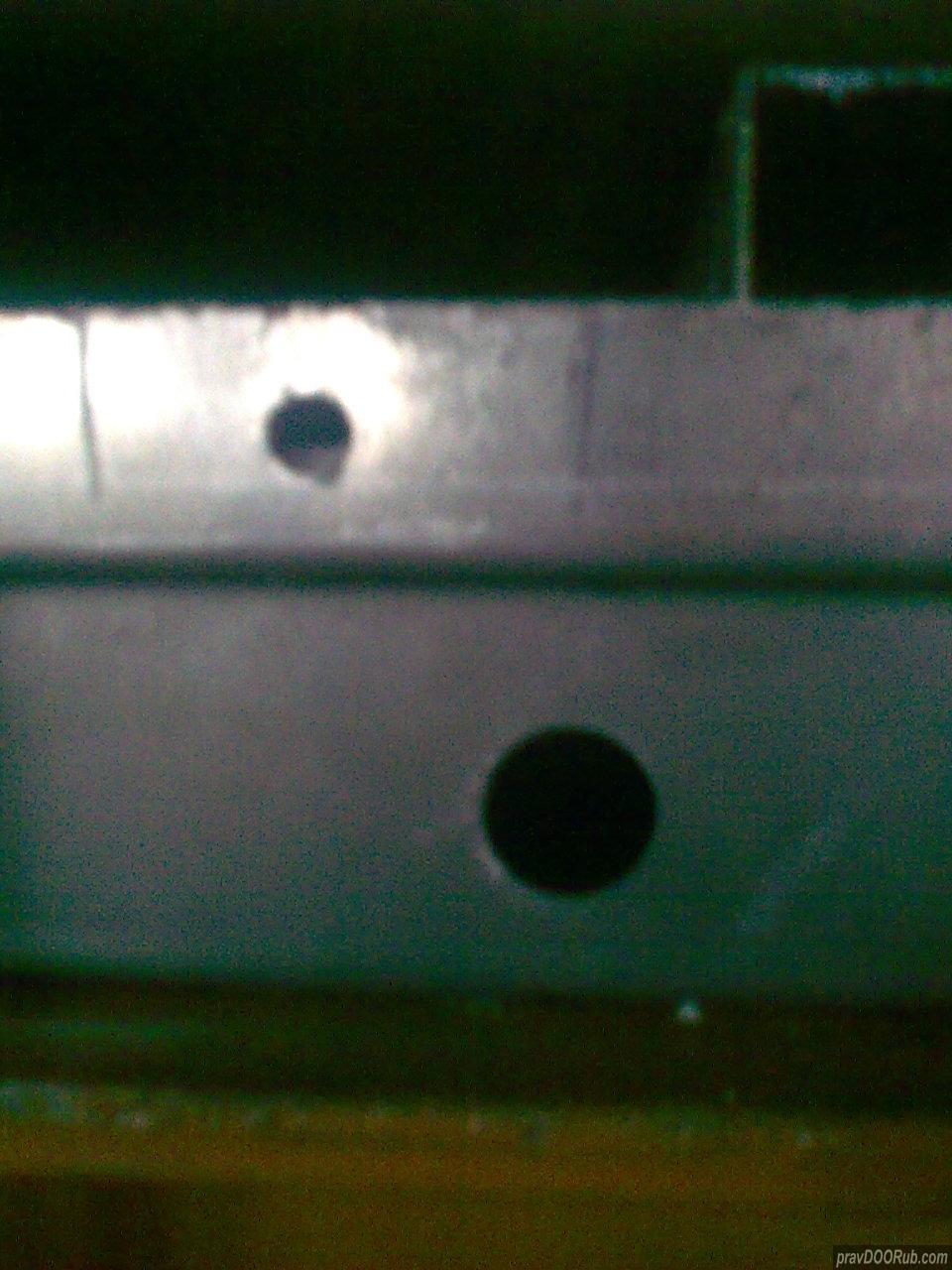

Контролируем правильность и глубину прижима с помощью контрольных отверстий.
Через неделю дверь К-9-Легенда поедет на испытания.
В дверь залито четыре разных спец. состава. Попросим испытателей отрезать у двери все четыре угла. Выберем лучший состав и проведем повторные испытания.
Если всё будет по плану, то в конце мая дверь поступит в продажу.

Успел отскочить.
Я глянул на миниатюру фотографии не читая комментарий думал Борис Васильевич пустился в пляс вокруг двери.  :)

          Ну, плясать, я думаю, рановато....
    Вот пройдёт с хорошим запасом дверь испытания в "Опытном", да сами мы (ОКБ "БАРК") над ней "поиздеваемся" всласть, тогда, может, и спляшем.
    Пока же я просто доволен тем, что подтверждаются и удачно воплощаются найденные решения и заложенные идеи....
А пути преодоления тех трудностей (они, кстати, в разы меньше, чем с были с освоением и производством первой "К-9"), которые уже выявлены, понятны и не представляют проблем. Главное - получается технологично, достаточно дёшево и приемлемо по весу...

Борис Васильевич,а приемлимо по весу-это сколько? Если не секрет конечно :)
По моим прикидкам - вес полотна (без отделки) должен  быть не более 140 кг.   Надеюсь - получится, в конце концов, ещё меньше....
