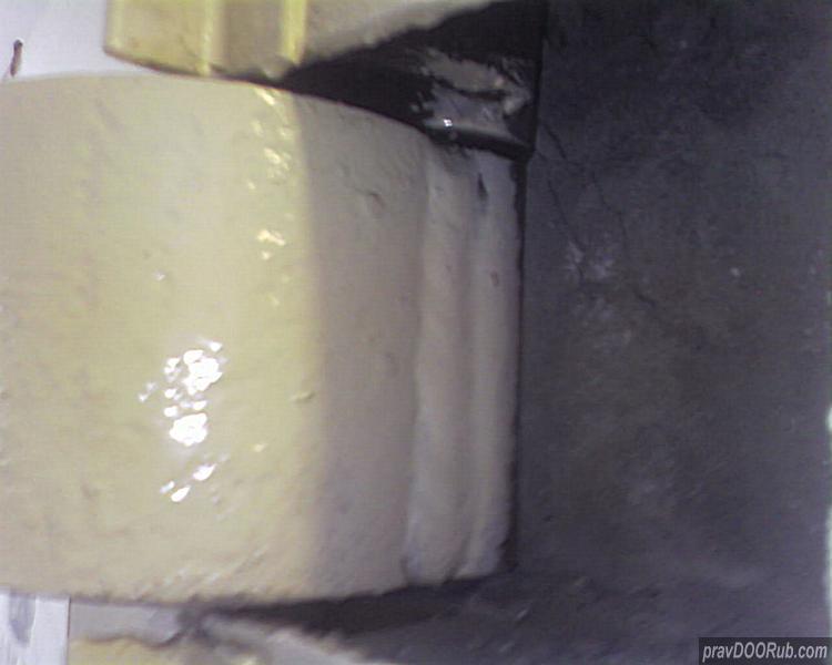

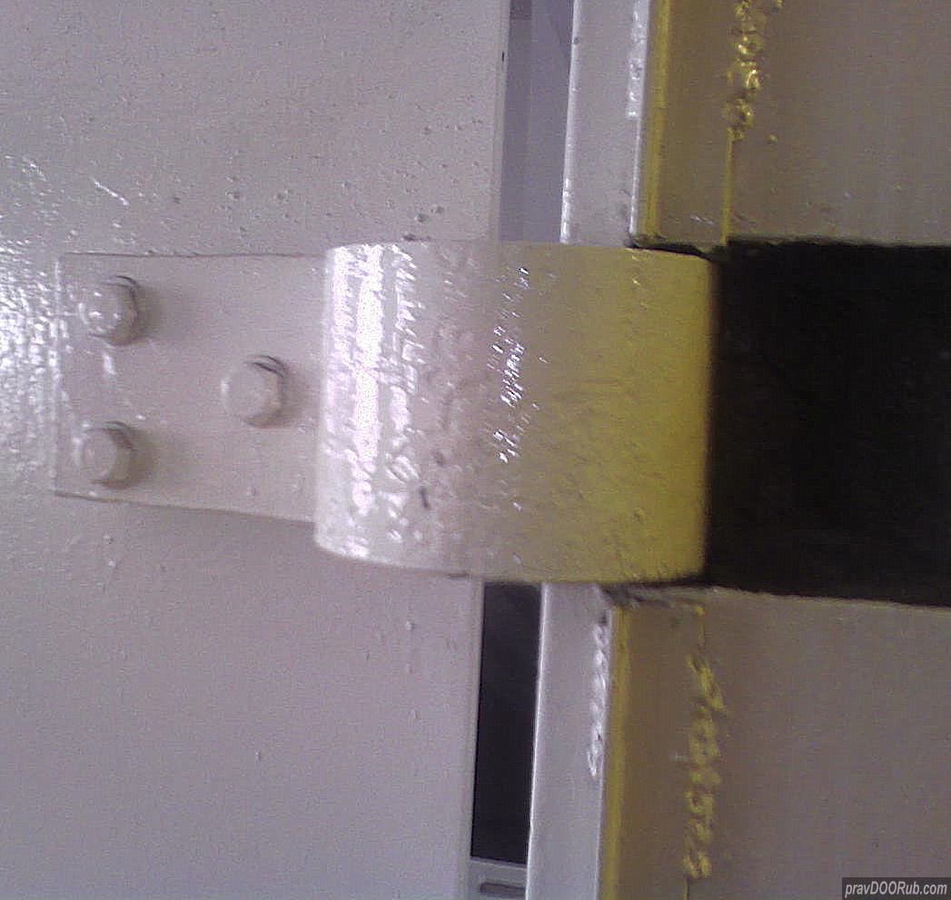

1992 год, я работаю в техотделе инж-конструктором. На отдел выделили новые компьютеры и плоттер. Решили сделать стальную дверь в комнате их использования. Техника дорогая.
Если бы мне в то время кто-то сказал, что я в будущем буду работать с замками-дверями, я бы очень сильно смеялся...  Тем не менее, именно я и разработал скрытые петли для этой двери  :D . Петли осевые, с опорой на стальной шарик (нижняя петля), верхняя без шарика с гарантированным зазором для удаления проблемы статически неопределимой задачи, про регулировку тогда мысль не возникла  ;)
Хотя, учитывая, что петли удерживают винты, регулировка вроде просматривается, но если честно, уже не помню применяли мы регулировку при установке двери или нет, всё-ткаи 18 лет прошло  :o
Скрытые петли сделаны с огромным запасом прочности, кстати работают до сих пор безукоризненно.
Основа кронштейна неподвижной полупетли - глиссажная труба. Толщина стенки 15 мм  *Thumbs up*

Скрытые петли интересно получились. Если учитывать  далекий 1992 год,то можно предположить,что Александр Викторович, сам того не замечая,сделал эксклюзивную вещь.
Не знаю как все,но скрытые петли на мет.дверях в 1992 году я не видел ???...да и в 97 не видел :)
Тут наверное Евгений Владимирович может подсказать с точной датой их появления так сказать в более менее "массовом порядке" на рынке
Были-были уже скрытые "петельки";) ...по крайней мере раньше 1997г были точно.И похожи они были на петли созданные Александром Викторовичем ,только не из "чудо-труб" были,но тоже осевые :)
