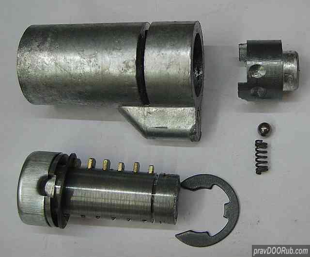

Основная болезнь данных замков,это,даже бывающий произвольно(или даже от хлопания двери),поворот привода,являющегося составной частью механизма секретности.По идее,он фиксируется подпружиненным шариком.Но поскольку щарик стальной,а всё остальное-силумин,итог ясен:"лунка" под шарик,превращается в канавку и фиксации не происходит.Ключ должен вставляться и выниматься из замка,в строго правильном положении(привода или вертушка,но это одно и тоже,так как они связаны...).Часто случается,что вынув ключ из замка,хозяин уходит,а придя обратно,не может открыть родным ключом.Привод сместился,ключ не доходит до конца и соответственно замок не открывается,став своеобразной ловушкой для самого хозяина.

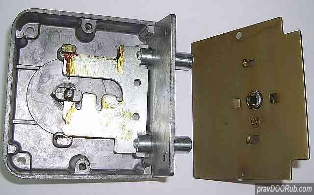

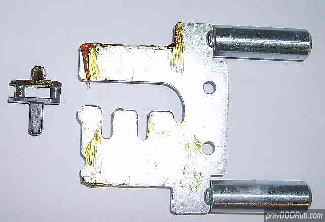

Болезнь номер два:износ и поломка "поворотной крестовины",которая и передаёт вращающий момент с привода на зубчатую рейку ригеля.Крестовина-литая,достаточно тонкостенная деталь из слумина! :es: А при затирании ригеля,её износ увеличивается многократно.А потом неизбежно ломается...
Итог: ключ крутится в холостую,хозяин не может открыть собственный замок.

Вот,сопровожу свой "доклад" фотками.Совсем уж подробно(из экономии места в этой теме) расписывать не стал.
Общий вид замка ФОРТ:
А вот эта злополучная,поворотная крестовина с ригелем(кашу маслом не испортишь(с) :D):
Механизм секретности.Показал подпружиненный стальной шарик,и пока ещё(замок новый) отверстия-лунки,не разбиты/расточены до состояния канавки...
